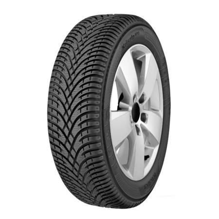

Intre timp am cumparat si eu anvelope noi de iarna, Yokohamele m-au servit deja cinci ierni.
Am ales BF Goodrich G-Force Winter 2, care au costat 1664 lei cu tot cu transport. Parcurgand cateva teste comparative si comparand preturile anvelopelor care ocupa primele pozitii consider ca au un raport calitate pret foarte bun. Ramane de vazut daca "teoria" se adevereste in practica.
In seara asta am fost si am schimbat rotile prin urmare poa' sa ninga  :D
De fiecare data dupa ce am pus gumele de iarna a fost ca un facut, am mers cu ele si pe temperaturi de august.
Deci ma astept la o încalzire a vremii.  :)
PS: ma uit ca prostul la Kleber Krisalp HP3 ale mele
https://www.emag.ro/anvelopa-kleber-krisalp-hp3-205-55r16-91h-iarna-h5324967/pd/D1414NBBM/
si la BF-GOODRICH G-FORCE WINTER 2
https://www.anvelopejantealiaj.ro/anvelope-4x4-iarna-bf-goodrich-g-force-winter2-suv-xl-ms-3pmsf-215-65r16-102h
si nu vad absolut nici o diferenta.... :-/
